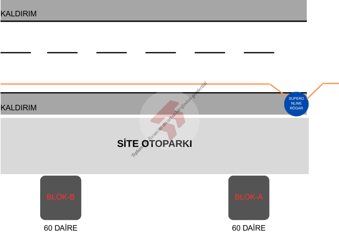

Merhaba, yaklaşık 1 hafta önce yolu kazıp turuncu kablo döşendi, sonraki gün ise beyaz renkli rögar kapakları koyuldu üzerinde Superonline yazıyor.
Bu süreci daha önce tecrübe eden birisi var mı? Bu işlem en azından Superonline tarafında farklı ise ne kadar sürede tamamlanıyor ?
(Not: Muhtarlık sürecin takipçisi, genel veya bina bina imza toplanacağını ve çoğunluğun istediğini belirttiler.)
Aşağıda işlemin basit çizimi ve muhtarlığın paylaştığı fotoğraf var.

Rögar kapağının sizin sitenin önüne konmuş olmasından sizin binaya geleceğini varsayarak konuşuyorum. Genellikle 1-3 ay aralığında değişiyor izinlerin alınma hızına ve bütçeye bağlı olarak. Superonline çok fazla bekletmiyor Türk Telekom gibi genellikle altyapı çekme işlerini.
4 Ocak 2025
Burada en önemli şey D400 diye tabir edilen silindirik hatta bağlı küçük SUPERONLİNE F/O yazan kutu koyulması. Bu sizin yolunuza yakınınızdaki kaldırıma ya da site duvarına yakın bir yerde ise evet fiber getirecekler demektir. Bazen kendileri geliyor bazen talep etmeniz gerekiyor. Ancak bu kutu olmayıp sadece silindirik D400 ler varsa bu 5G'yi baz istasyonlarına taşımak için omurga yapılıyor demektir. İleride bu omurgadan size internet verilebilir burada bir diğer durum OFSD dediğimiz saha dolapları mevcut mu bulunduğunuz yerlerde eğer yoksa hanelere dağıtım yapılmayacak demektir.
