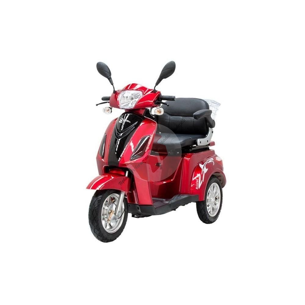

Selamün aleyküm arkadaşlar,
Elimde Mondial E-Mon Assist moped var. Tek kişilik, ön fren disk arka fren kampana, 60V sistemli ve üzerinde kurşun asit akü bulunuyor.
Aküler 5-6 yıldır kullanılıyor, hafif şişmiş ama hâlâ sorunsuz çalışıyor; sadece menzil ciddi şekilde kısaldı. Komple akü değişimi yapmak istiyorum. Aracın genel kondisyonu çok iyi değil, o yüzden gereksiz masraf yapmak istemiyorum; ama aldığım akü de "değiştirdiğime değsin" istiyorum.
Ayrıca ileride performans beyni (kontrolcü) takıp 30 km/s hız limitini yükseltmeyi düşünüyorum. Şarj cihazını da yeni aküyle birlikte değiştireceğim.
Sorularım:
1) 60V sabit kalarak kurşun asit mi, jel mi, LiFePO4 mi yoksa başka bir akü türü mü önerirsiniz?
2) Performans beyni takınca hangi akü türü daha sorunsuz olur?
3) Kapasite olarak 20Ah mi, 24Ah mi, 30Ah mi mantıklı?
4) Kurşun asitte 5 akü yerine 6-7 akü alıp paralel bağlama fikri mantıklı mı, yoksa riskli mi?
Tecrübelerinizi, marka/model önerilerinizi ve dikkat etmem gereken noktaları paylaşırsanız sevinirim.

5-6 yıllık akülerin şişmesi iç direncin tavan yaptığını gösteriyor, patlamadan/akmadan değiştirmek en doğrusu. Sorularına kısa kısa cevap vereyim:
  1. Akü Seçimi: Mopedin genel durumu çok iyi değilse 5 adet 12V 24Ah Deep Cycle Jel Akü en mantıklı F/P seçeneği olur. LiFePO4 harika bir performans sunar ama maliyeti mopedin değerini aşabilir. Standard sulu/kuru akü sakın alma derim.
  2. Performans Beyni: Anlık yüksek amper çekileceği için Jel akülerde geçici voltaj düşmesi (bayılma) yaşanabilir, bunu kırmak için 24Ah tercih etmek şart. LiFePO4 kullanacaksan da üzerindeki BMS kartının yüksek deşarj akımını (Peak Amper) desteklediğinden emin olman gerekir.
  3. Kapasite: 24Ah tam tatlı noktadır. 20Ah akülerle aynı fiziki boyutlara sahiptir, genelde yuvaya cuk oturur ve ekstra menzil verir. 30Ah aküler ise çok büyük kalır, kasaya sığdırmak için kesip biçmek gerekir.
  4. 6-7 Akü Paralel Bağlama: Kesinlikle yapma, çok riskli. 60V sistemde 5 akü seri bağlıdır. 6. aküyü eklersen 72V olur ve beyni yakarsın. Kurşun/jel aküleri paralel bağlamak ise iç direnç farklarından dolayı akülerin birbirini sürekli deşarj etmesine, aşırı ısınmaya ve akülerin kısa sürede çöp olmasına yol açar.

Bir firma ile görüştüm lifepo4 60v 20ah akü için 48k nakit fiyat verdiler 🤣, kısa bir araştırma yaptım en mantıklı kurşun asit akü olacak mevcut akü 5 yıl gitmiş daha ne olsun.
