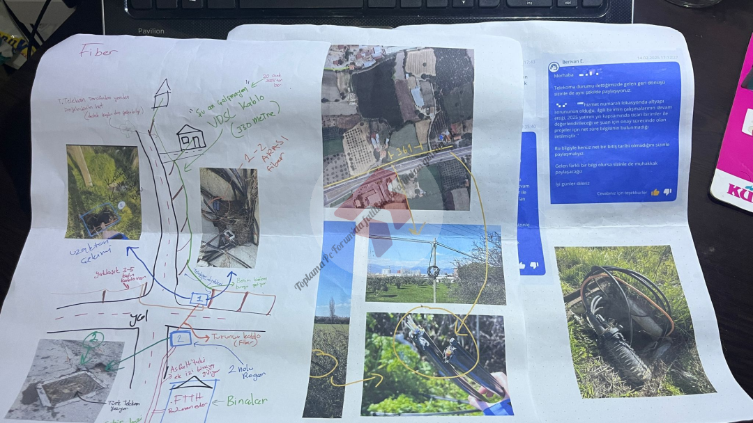

Bugün türk telekom müdürlüğüne gittim: bireysel kısmından şikayet bildirimi bölümünden sıra aldım sonra ilgili çalışana durumu anlattım hani böyle böyle diye açıklama yaptım ondan sonra bu kağıtları gösterince beni direkt şu kapıdan geç üst kata çık dedi personel kapısından geçtim üst tarafa çıktım
çizdiğim ve not aldığım kâğıtlar sayesinde direk planlama birimine gittim
beni bi heyecan bas bi heyecan ne demesin binanın üst katı plan proje yönetim kısmını vardı direkt bölgeme bakan ve planlayan bir abi hemde keşif yapan bir abi vardı yanımızda heyecandan kelimeleri karıştırdım cümle kuramadım en son çıkarttığı kağıtları tekrar gösterdim yani (kalbim çok fazla atta hani heyecanlandım çünkü en yetkili biriyle konuşmak ve her şeyi anlatabilmem güzel bir anıydı ) genelde bu zamana kadar konuştuğum herkes alt yapıdan sonra cevap vermiyordu, bölgenizde yok ondan dolayı heyecanlıydım,
kağıtlara bakarken abi ''senin işi çözeriz'' diyordu.
Bir taraftan hani abi elindeki kağıtları aldı ve hani sağa sola gösteriyor bu nasıl çizim yaptı arkadaşlarına gösteriyor nasıl proje çizdiğimi bu kadar detay değil mi falan her şeyi araştırdığını gördü ve şaşırdı bayağı işte çalışmışsın etmişsin şaşırdılar yani baya plan proje çizmişsin gel burada çalışmaya başla falan dediler tabi güldüler falan hani bayağı bir heyecanlanmıştım orada:
gerçekten yardımcı olmaya çalıştı beni yanına çağırdı bilgisayarın ekranından bir harita çıktı türk telekom'un ağ haritası bayağı bütün mahallelerin alt yapısı fiber interneti ve bölgenin ana hatları gözüküyordu hepsi harita üzerinden çizilmişTürk Telekom’un çektiği bütün kablolar bir tane örnek verdi oradan bir Turkcell’in baz istasyonuna kablo çekmişler veya dedi bobese hattı için çekilmiş dedi yakınımda yani bütün planlarda projelerde ana hatlar ek hatlar şehir hatları bütün kutu ankastre dolap direkt roka kapağı ne kadar her şeyi haritada simgelenmiş işaretlenmiş ve ayrılmıştılar, elenmişti oradan evimi göstermemi söyledi. 15 dakika falan konuştuk
kırsal bölge de olduğum için hani yakınımda hiç internet çekecek bir kablo yok alttan girdik üsten çıktık ama yoktu sadece yukarıda bahsettiğim kutuda fiber vardır oda 330 metre falandı .
Sağına soluna baktı işte Maalesef dedi yolu kazmadan Fiber internetini altyapısını yapamayız direkt üzerinden getiremeyiz dediler asfalt kazılması lazım ama çok masraflı bir durumun olduğunu söylediler.
Yakın zamanda bi şirket fiber internet çektirecekmiş ve özel çektirmek istemişler. (parasıyla)
Şirket, müdürlükten proje istemiş ve müdürlük haliyle planı projeyi çizmiş ( asıl olay benim kapının önünden geçmesi planlanıyormuş) ve projenin masrafı ve detayları gönderilmiş ama henüz yanıt gelmemiş.
Eğer o şirket kendine internet alt yapısına onay verirse dedi ki sana da oradan kablo çıkartacağız orada internet alabilirsin dedi
🥹 (en mutlu anımdı) yani benim tek şansım o şirketin fiber Internet projesini onaylamaları öyle bir durumda benim evimin internet gelecek hemde kablo, altyapı vesaire ücreti olmadan gpon internet
Ben dedim ki benim eve ne kadar tutar? (eğer şirket fiber çekmez ise)
onlarda örnek verdi:
Not: Telekom, şirkete çekilecek bu alt yapının maliyetini şu şekilde anlattı:
bizim belediye dedi bizden metre başı 75 tl lik asfalt/sokak kazı ücreti alıyor bu projeye göre 1000 metre küsür şirkete hat çekilecek dedi
75 bin TL sadece belediyeye ödeyeceğiz dedi kablo, işçiler, kepçe kamyon vs daha fazla ücret çıkıyor biz daha abone bağlamadan belediyeye kazı parası veriyoruz.
özetle:
bana yakın olan bir şirket olmasından sebep eğer şirket kendine sokaktan fiber geçirirse alabiliyorum
(fiber döşenirken "kazı çalışması sırasında beni bul" dedi )
1 ay daha bekleyeyim herhâlde olumlu/olumsuz cevap gelir. olumsuz da air fiber yapacağım. gelirse fiber bakarız
aşagıdaki kagıtları götürmem iyi oldu.

Telekom müdürlüğüne gittim 😭;
şirket ret cevabı gelmiş ücretin fazla geldiğini söylemişler.
direğin altında bulunan fiber ek kablosu da Türkcell baz istasyonun kendi kutusuymuş tamamı Turkcell aitmiş (kazı, kutu kablo vesaire ) ek yapılamaz abone verilemezmiş eğer şirket onay verseymiş anayolun karşısından yeni hat çekilmesi gerek dedi yakınımda başka altyapı zaten yok her taraf bağ bahçe.
keşke yolun orda bi akraba veya tanıdık olsa iki dış mekan anten alır internet kullanırdım 😖
neyse hayırlısı, diyerek forumun ve internetimin sonuna geldik yardımlarınız için teşekkürler, sağlıcakla kalın 🫡 👋

ekteki mavi boru yüzünden fiber alamadığımı söylemeyi unutmuşum ben ikin.i gittiğimde ben yolun başına kadar fiber çekerim dedim baktıar ama yolun karşısında fiber var ama otoyol olduğu için üstten gelmez dediler alttaki mavi boru Turkcell'inmiş oradan geçiremeyiz dediler ne yapsam btk ya şikayet ettim bütün olayı yazdım ama alt yapı yok tan başka bişey demediler
gidip Turkcell'e sorasım var
resimde mavi borunun olduğu yerdeki direk bana gelen dsl direği

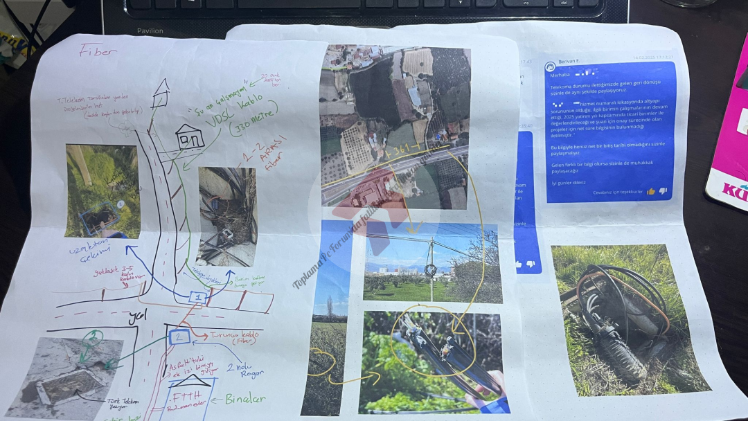

konuyu biliniyor daha önce de bahsettim evime fiber çekilmemesinin asıl nedeni otoyolun altında Türk Telekom'un hattı (boru veya kazı çalışması olmaması ) yolun altından geçen turkcell hattı var oda baz istasyonu için gidiyor. turkcell e twiterden yazdım btk dan ulaştım Türkcell ev interneti vermedi geriye suoeronline alamadım. tek çare kabloyu alıp ben döşeyeceğim evet yaklaşık 580 metre optik fiber kablo, patron değil müşteri çıldırdı
kırsal olduğu için 2 si bizim bahçe. 1 tane komşu ,1taneside amcamın olan tarladan 370 metresi direkten gidecek (halihazır tt direkleri) merdivenim var😅
yolun karşısınada nasıl geçeçek ?
yağmur suyu kanalından! 😅 ben yaparsam neden olasın.
2-3 kişiden bu durumu bahsettim olabilir dedi. teorik olur du mantıklı ama sular idaresinde çalışan abim vardı, belediye veya DSİ bişey dermi diye duşündüm sordum abime olur dedi sorun etmezler dedi:) 50 metre boşluk dedi tamamen dolmuyor zaten akan yağmuru dereye ulaştıran kanallardan 1 tanesiydi sadece.
iki görsel oluşturdum bundan referans alın
1. resim benim tarafım 2resim yolun karşısında ve o sokakta fiberli binalar var ayrıca ( 2 . gerçeği ekte ve çalı ot doldurmuş kıyı bir yer )
2. resimde kare rögar kapağı dan yan tarafa tel var o telin 3-5 metre uzakta tt direği var bence oradan yer altına girer diye düşündüm .
kabloyu onlardan isteyeceğim tt olup kullanırım 100 luk veya kablo temini alamaz isem kendim alıp çekeçeğim ve şuan kullandığım millenicom için de fiber dönüşümü yaparlar zaten taahhütsüz 35 vardı bişey yaparız
1. fotonun orda benim direk var 10 metre kaldırımın dibinden gidecek (şu anki plan /tahmini olarak)
müdürlükteki abiler yardımcı olmuşladır toplamda birkaç kez gitmiştim sonra tekrar gel demişlerdi arada felan belki yeni gelişme olursa diye 😅.
bu sefer bütün engelleri aştığımı düşünüyorum😣
gerçek foto attıım
2.foto direğin altındaki siyah yer altı borusunu çekmiştim
